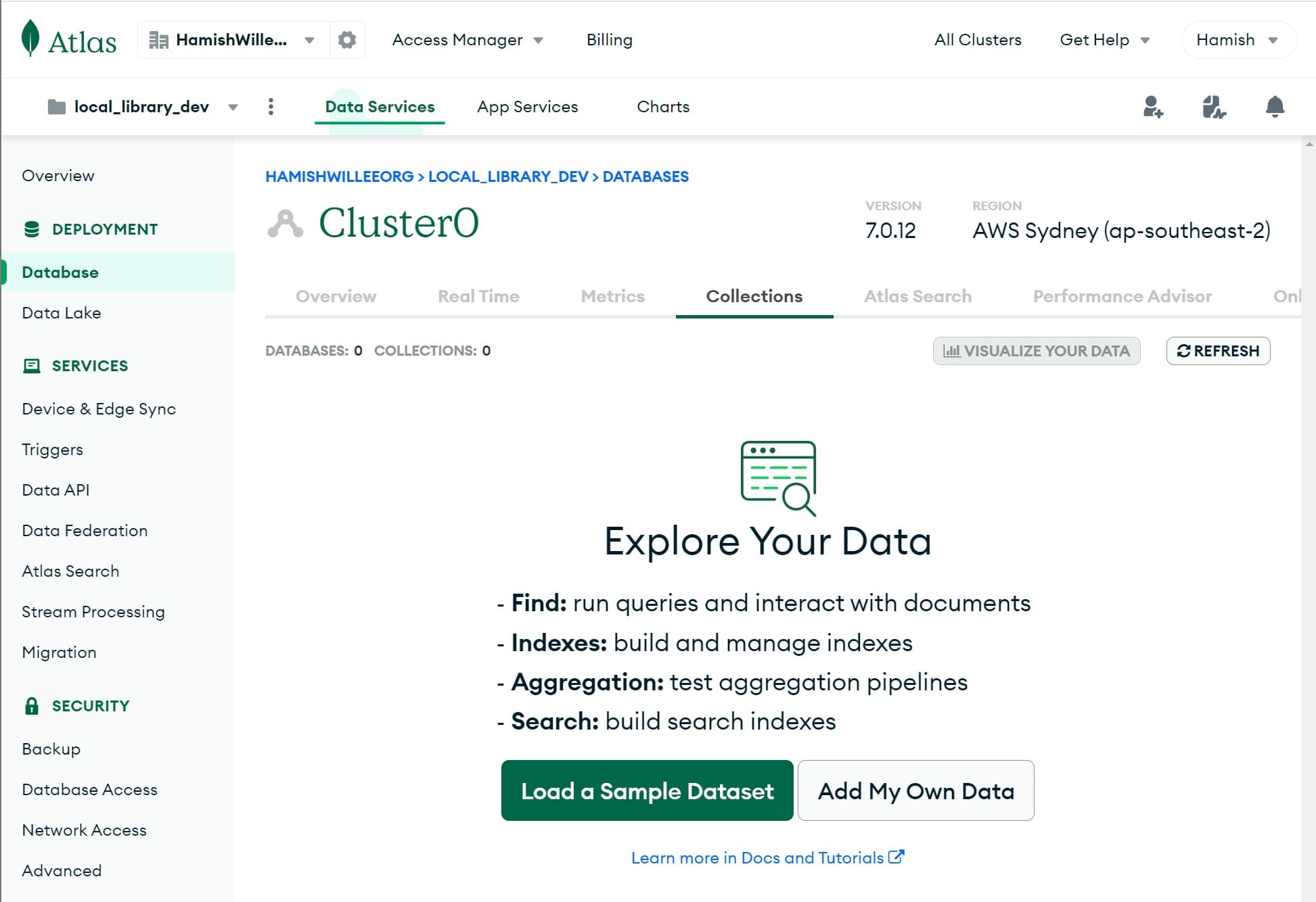

Hinweis: Für dieses Tutorial werden wir die MongoDB Atlas cloudbasierte Database as a Service Free-Tier verwenden, um die Datenbank bereitzustellen. Diese ist für die Entwicklung geeignet und macht für das Tutorial Sinn, da sie das "Installieren" betriebssystemunabhängig macht (Database as a Service ist auch ein Ansatz, den Sie für Ihre Produktionsdatenbank verwenden könnten).

  7. Dadurch wird der Abschnitt Sammlungen geöffnet. Klicken Sie auf die Schaltfläche Eigene Daten hinzufügen. Erstellen Sie eine Datenbank in MongoDB Atlas.
  8. Dadurch wird der Bildschirm Datenbank erstellen geöffnet.
    Details während der Datenbankerstellung in MongoDB Atlas.
    • Geben Sie den Namen der neuen Datenbank als local_library ein.
    • Geben Sie den Namen der Sammlung als Collection0 ein.
    • Klicken Sie auf die Schaltfläche Create, um die Datenbank zu erstellen.
  9. Sie kehren zum Bildschirm Sammlungen mit Ihrer erstellten Datenbank zurück. Bestätigung der Datenbankerstellung in MongoDB Atlas.

  3. Das Skript sollte vollständig durchlaufen und dabei die erstellten Elemente im Terminal anzeigen.
Hinweis: Gehen Sie zu Ihrer Datenbank auf MongoDB Atlas (im Sammlungs-Tab). Sie sollten nun in der Lage sein, in einzelne Sammlungen von Büchern, Autoren, Genres und Buchinstanzen herunterzudrillen und einzelne Dokumente zu berücksichtigen.
